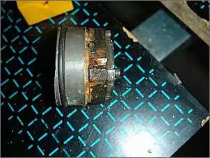

Muss mich korrigieren...
Habe mir eine originale, defkete Mercruiser Pumpe besorgt (ist ja nicht schwer ) und zerlegt. Die Bilder von Jogi 81 die er geschickt hat waren super gut, aber mir zuwenig....
Name:	Pumpe komplett.jpg
Hits:	470
Größe:	48,5 KB
Das von mir genannte Rückschlagventil ist kein solches, sondern es hat die Funktion "Druckbegrenzer" Für den Zustand, wenn das Vergaserschwimmerventil dicht macht, quirlt der Sprit im Kreis. Also ist sie doch druckgeregelt!
Name:	Druck begrenzungsventil.jpg
Hits:	473
Größe:	41,5 KB
Es können nur 2 Effekte auftreten:
1) Pumpe läuft, oder
2) läuft nicht
Es können im wesentlichen nur 3 Ursachen für "nicht anspringen" auftreten:
1) Druckbegrenzungsventil undicht (Pumpe läuft aber hat Probleme beim fördern und ansaugen, war bei mir so)
2) Pumpe verschmutzt und hängt fest (Pumpe läuft nicht, war bei der untersuchten so)
3) Kohlen verschlissen (Pumpe läuft auch nicht)
Die Pumpe ist aufgrund der bauweise sehr schmutzempfindlich und aufgrund der verwendeten Materialien auch rostanfällig (Prima Sache für 200,-- oder mehr Ocken)
Im Eingang ist n Sieb, was man sich sparen könnte wenn man einen guten Benzinfilter davor hat, weil es eh viel zu grob ist
Name:	Sieb im Eingang.jpg
Hits:	467
Größe:	32,9 KB
Also zu 1) Pumpe ausbauen. 12 Volt Anschluss vorbereiten, Pumpen Eingang in sauberes, dickes Motoröl tauchen, einschalten und den Ausgang nachdem die Luft draußen ist verschließen (Daumen) quirlen lassen. Hoffen dass das reicht, oder n Rückschlagventil vor die Pumpe oder Pumpe unter das Tankniveau bringen.... aber anschließend doch ne neue kaufen
Zu 2) und 3) Pumpe ausbauen und sofort neue kaufen
So richtig geil ist nur der viel umworbene Explosionsschutz bei "Marine" Teilen. Der Sprit läuft durch den Motor durch! Im Bild von links nach rechts.
Name:	Durchfluss durch Motor.jpg
Hits:	492
Größe:	55,8 KB
Der Pumpenkörper hat einen anderen Aufbau aber vom Prinzip her sind sie gleich als bei den mir zugesendeten Bildern. Danke@Jogi81 !!
Ich denke die Dinger verrecken über den Winter oder wenn kein gescheiter Spritfilter vor dem Einlass gefahren wird.
Also Benzin-Feinfilter vor die Pumpe und beim Einwintern das Teil kurz mal Öl schlürfen lassen.

Alt 05.06.2009, 21:14
ivea ivea ist offline
Registriert seit: 26.01.2007
Beiträge: 1.913
Das Teil sieht dann in etwa so aus! ... und die war nur einen Winter lang trocken! Was willst Du da noch viel mit Rostlöser an der "Marine-Ausführung" retten?
Also beim Einwintern ölsaufen lassen und über 200 Ocken sparen (oder unter Tankniveau bringen, dass das Teil nicht leer läuft)
ivea
Name:	Pumpenkörper rostet.jpg
Hits:	263
Größe:	38,1 KB
